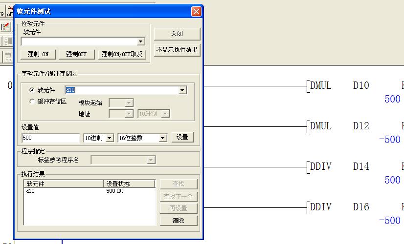

三菱软件怎么在线修改寄存器的值啊

能说明白点吗?你要是在软件仿真时改变D的值吗?那就是在仿真状态下点软元件测试,里在有改变D的值的。

强制赋值

是在线修改D里面的值

在线使用软元件测试功能直接把值写进去就行,或者是写点程序把想要的数值移动到D里再删除那段程序

在线,右键或者用触摸屏

点击软元件内存,修改后再下载即可

触摸屏或者按ALT+1
