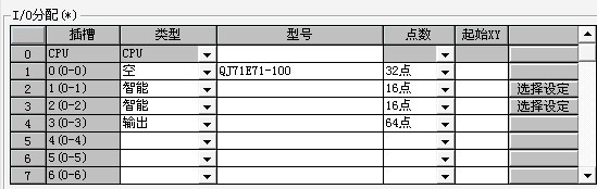

我在Q02CPU的右侧添加以太网模块后,用FROM-TO指令写入AI、AO模块,请问这时我的XY分配模块输入准备信号是从X10开始还是X0开始,因为我在调试时发现AO没有输出。后来我把以太网模块去掉后,调试时AO输出就没有问题,现在搞不懂是怎么回事。

卡槽1是我自己添加的,plc读取时也显示智能32点

32点了,后面的自然向后排了,或者在系统规划设置里面自己设置。

你把新模块另外分配地址给他就可以

以太模块32点(X0开始),智能模块就要从X20开始
FROM/TO指令是X20才对

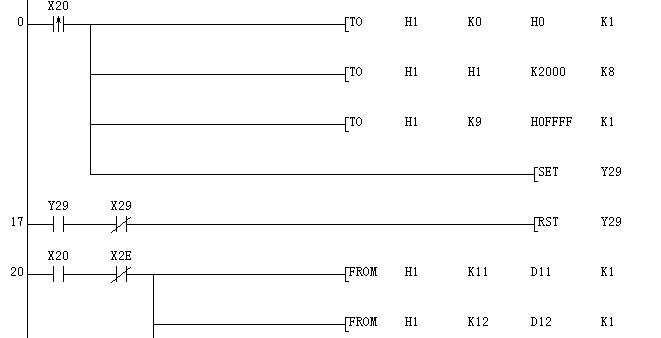

这是我的Q68ADI模块初始化FROM TO 指令。紧贴以太网模块,应该属于第二个模块用H1表示。不知道有没有问题。

类型里怎么是选空的?

应该这样写【to h20 k0 h0 k1]32位地话,起始地址应该是H20吧

不论是不是空,只要你后面选了32点,第一个智能模块地址就是H2,你怎么写H1呢
