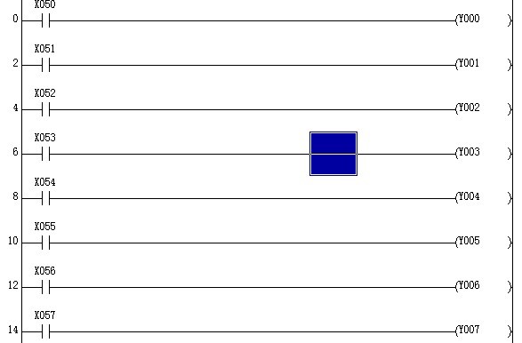

基本单元是FX1N 60MR 带2个FX2N-16EX 调试时为什么没有输出呢程序如图(PLC打到运行状态了)
扩展单元的接线是把X 一类的点直接与基本单元的COM点闭合的
上面有个+24是什么意思呢
不是把他与X一类点闭合吧那样不就短路了吗?
各位师傅指点下

找FX2N 说明书上有

把16ex上的24v端子接到主单元上的24v端子!

扩展单元你好像没有接电源吧,
