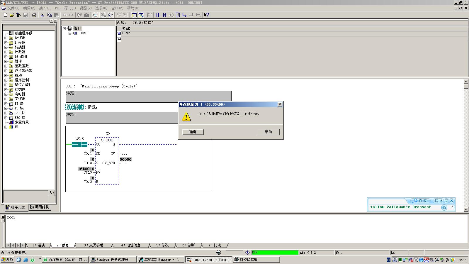

如下图点击 I0.0 强制为1时显示当前保护级别不被允许。请问如何解决此问题。谢谢

確保你的PLC的狀態為Run-P,Run狀態下,用戶不允許更改程序狀態,僅在Run-P狀態才允許。

楼上正解
