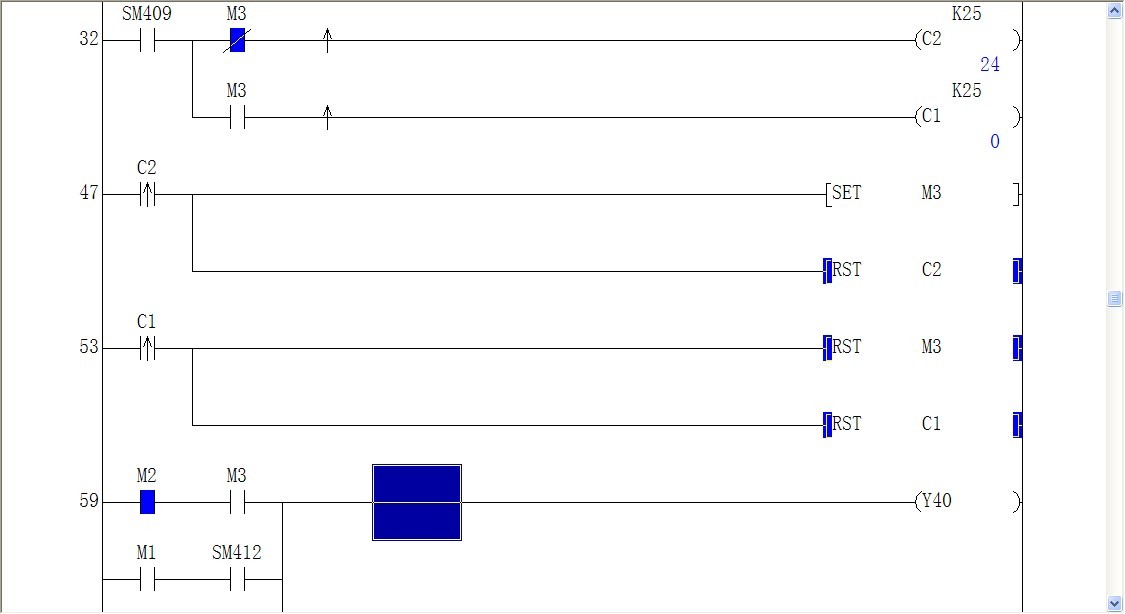

我用的三菱GX Developer软件 其中要写一个输出点的闪烁控制程序。怎么写?哪位师傅给发个梯形图或者加我QQ 指点一下! QQ736575491

LD SM1032
OUT Y0
1S闪烁,SM1033是2秒闪烁

这个软原件是ON OFF 都是保持一秒的吗? 还是每到一秒的时候闪烁一下

我用的是Q02H CPU

里面有0.5 1秒 等都有,看看特殊继电器, SM开头的。

用特殊继电器啊,M410 ,M411 ,M412,

这得看你打算闪烁周期是多少?有的很简单,有的就得多出两三行了。
