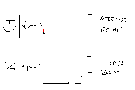

请问:一种只有两条线的接近光电开关即一条为正极,另一条为负极<如图1>,这种开关一般用在什么地方,他的工作原理是什么?
另:我想试着用<如图2>接近光电替用,但接上后电压立即从原来的24V变为4V,但此光电接在其他24V电源上OK!

你犯了个错误,2线的接近开关是直接带负载的。
