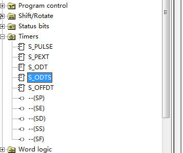

S5定时器:S_ODTS
Good Luck~
summer23
查看summer23的
发表于: 2011-09-26 11:36
我模拟了下S_ODTS,好像不行啊,当输入断开后,再次输入时候,定时器会重新计时,我想接着原来计时

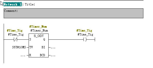

发表于: 2011-09-27 13:52
实际上,即使使用梯形图,在Step7中构建一个累积定时器也不是一个困难问题。
cvlsam

发表于: 2011-09-27 13:56

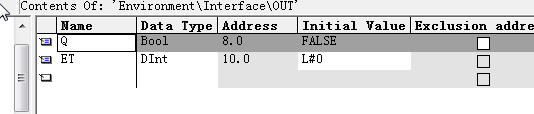

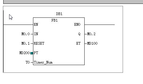

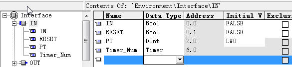

输入变量IN用于定时器激活信号的输入,RESET用于复位定时器,而PT用于设定需要定时的时间。timer_num用于将定时器编号传入。
总体的设想就是在FB中构建一个自复位的定时器,让其不断产生10MS间隔的定时器脉冲信号,从而对变量进行累加,如果变量等于设定时间,那么就对输出置位,而RESET则是对内部静态变量清空并复位输出。
而ET则是看已经过去的时间,主要用于调试的方便,没有也无所谓。

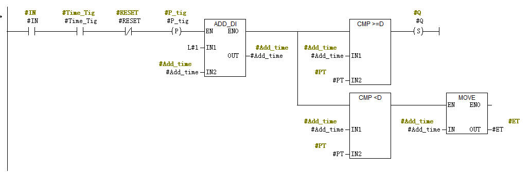

发表于: 2011-09-27 13:59

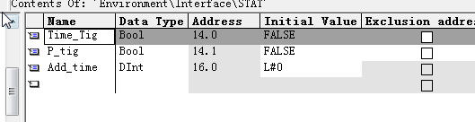

而因为需要累积,因此变量需要使用静态变量,因此:
而为了累加的正确,包括上升沿的处理也同样使用了静态变量。

发表于: 2011-09-27 14:02

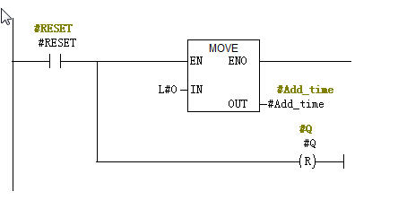

首先,在程序中构建了一个自复位的定时器,用于产生时基脉冲。
然后,在程序中对时钟脉冲进行了累加与比较输出。
最后,对RESET进行处理。

发表于: 2011-09-27 14:07
最后附上上诉代码的程序,请使用Step7的解压功能解开。
Test.zip
(29 K) 下载次数:54
程序写的不完善,主要是抛砖引玉给你一个解决问题的思路而已,你可发挥的余地相当的大。
