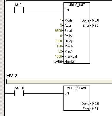

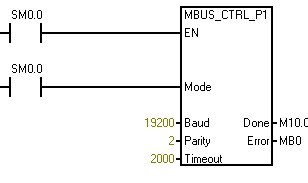

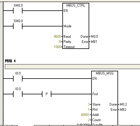

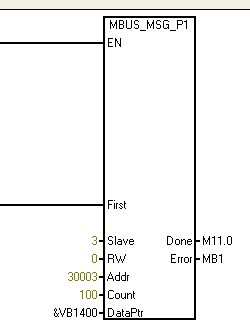

做两个cpu226的modbus通信,一个主站一个从站,程序见附件,老出错,不知道是什么原因,请高手指教!

主站需要配置为PORT1,从站需要配置PORT0,你现在都配置的PORT0,请选用准确的库函数。
