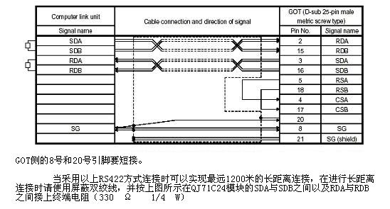

那位有
请问三菱屏(A9GT-RS4)与Q系列PLC连接线图啊谢谢

发表于: 2008-04-10 15:59
连Q的编程口吗?

查看baoshizhi的
发表于: 2008-04-10 16:03
连接QJ71C24
