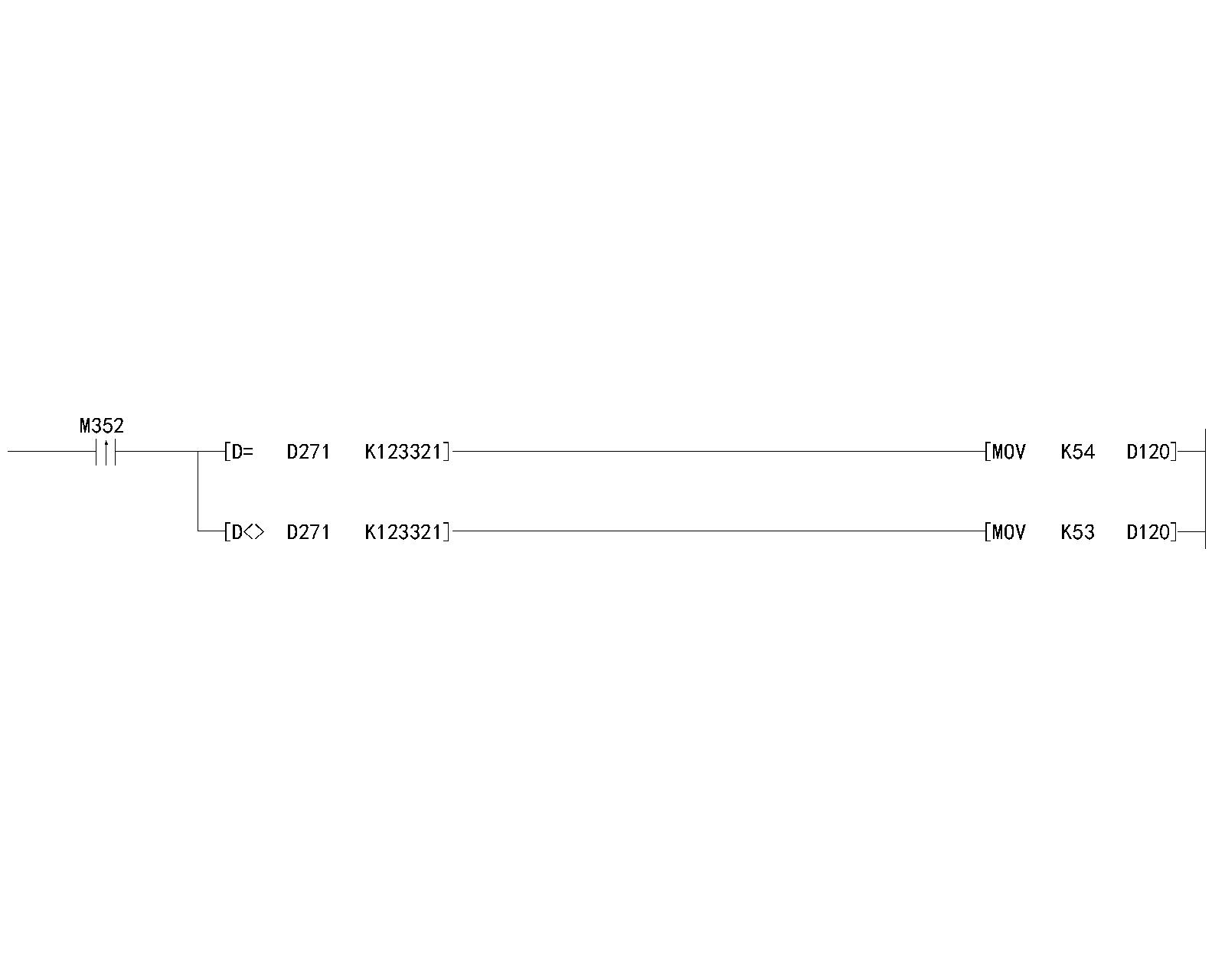

请教大家(此梯形图什么含义呢)

M352=ON时,检测D271的值,等于123321时,D120=54,否则,D120=53

普通的比较和传送指令。只要看手册,应该问题不大。
