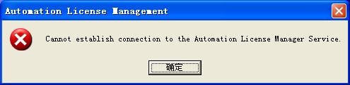

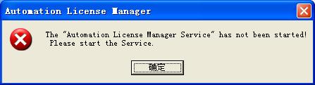

以前没用过西门子PLC,装了个英文专业版的软件,开始可以用,但关机重启后就打不开了,提示如下图片:
下载几个版本的授权Simatic_EKB_Install_2011_05_22 ,这是最新版的,都不行,只能将 Automation License Manager 修复安装一下才能继续用,很麻烦。
还请大家指点,谢谢!

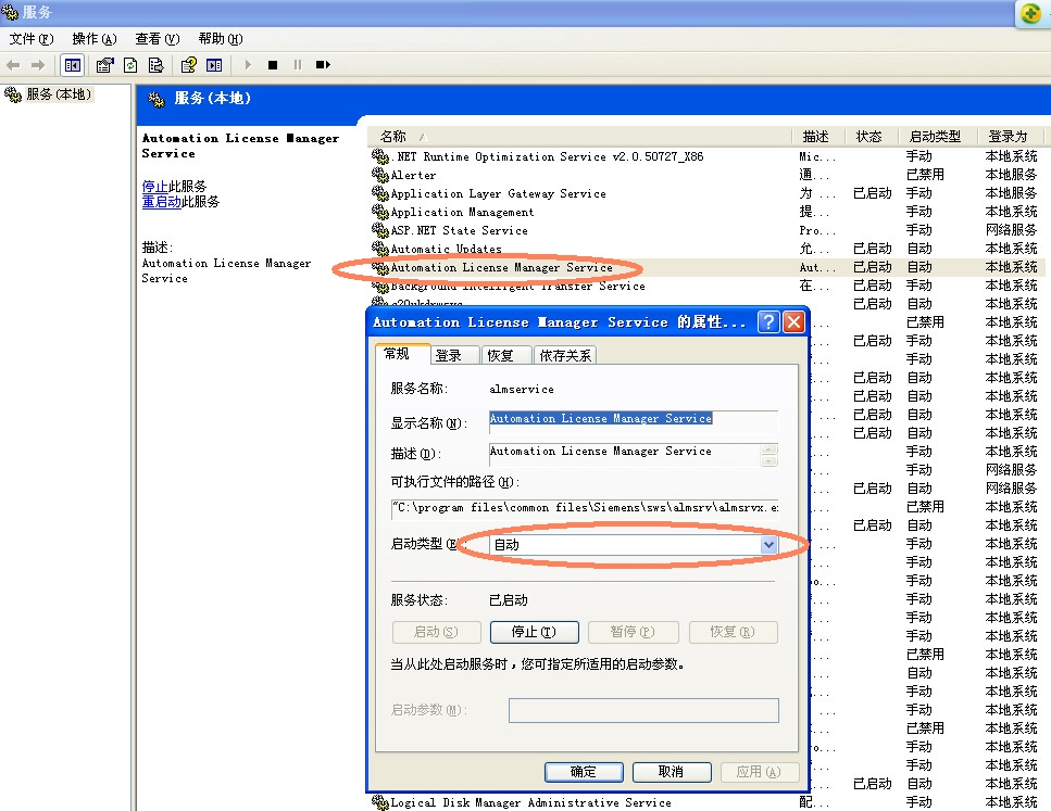

在操作系统的服务管理 里面,设置授权管理器为自动。

能详细说一下吗?不明白,“服务管理”是什么东西?在哪里?你以前也遇到过这种情况吗吗?

开始
设置
控制面板
管理工具
服务
