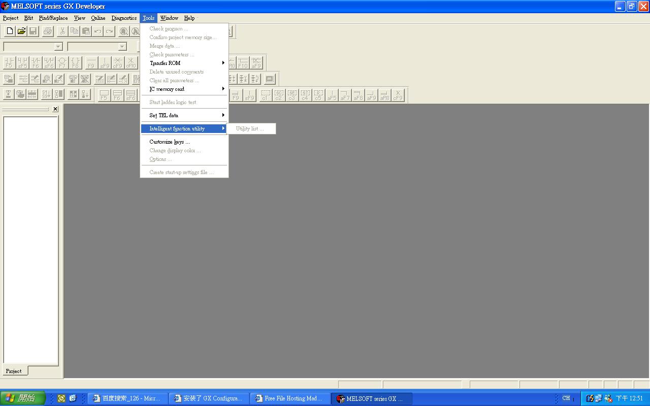

安装了 GX Configurator AD 与GX Configurator DA软件 且是与developer8安装同一目录下的
怎么打开使用 GX Configurator AD 与GX Configurator DA软件?????????

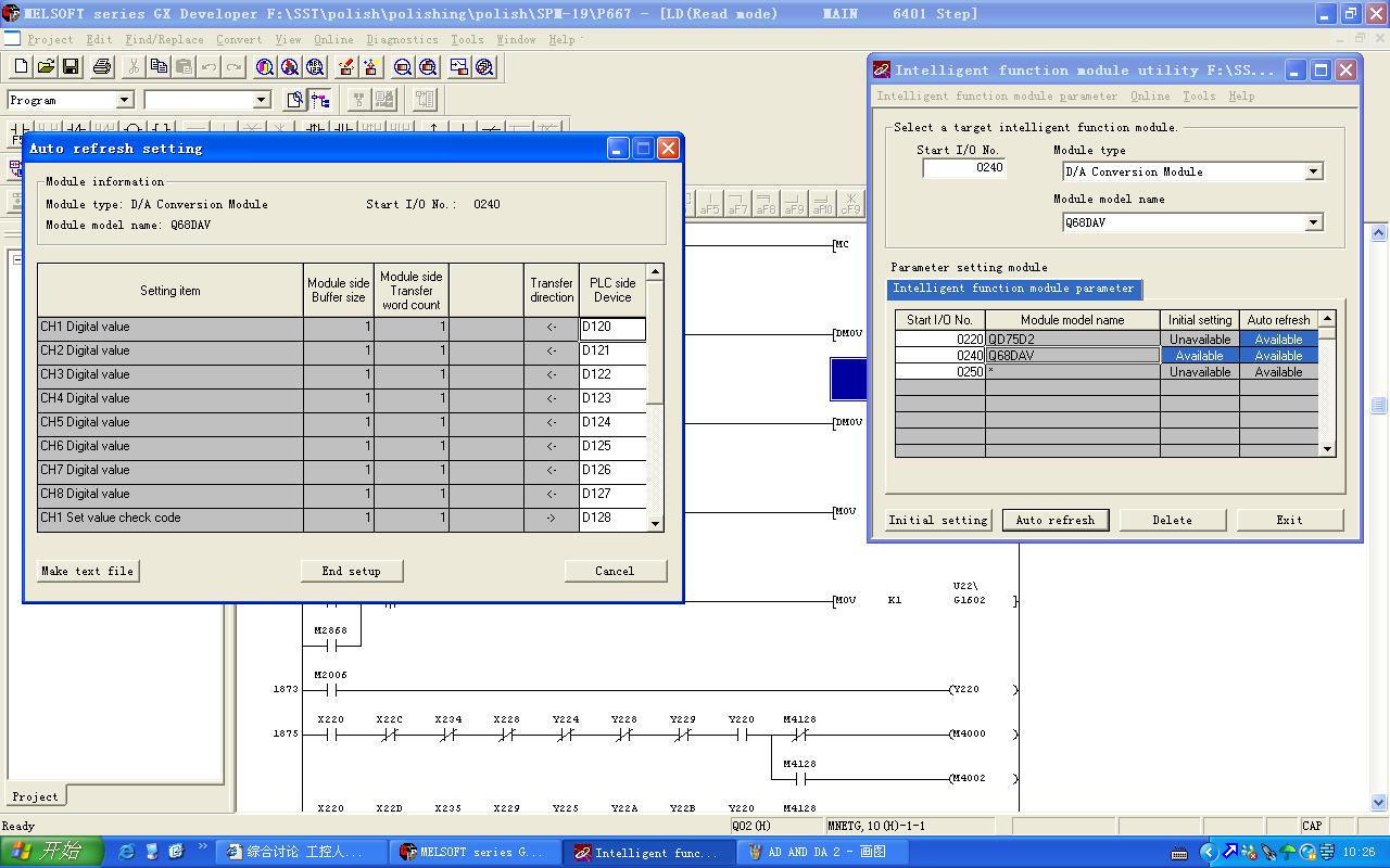

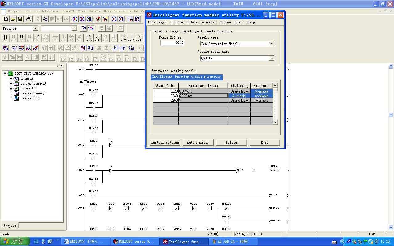

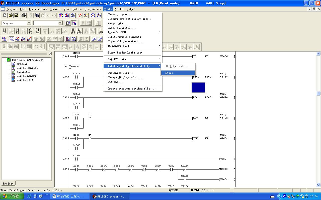

這個要打開編程軟件後才能用,如圖

呵呵 行了 谢谢
