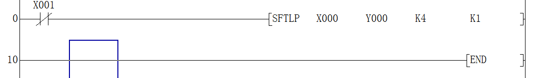

在附件中,各位看下。

按下X0后,Y0没有反应,这是怎么了啊?

引用楼主mdayan于2011-09-21 16:43发表的 请教下FX功能指令SFTLP :
在附件中,各位看下。
因为你的SFTL指令的执行条件为常闭触点,且你的SFTL指令为脉冲指令,因此它仅在X001接通时执行1个扫描周期。
所以,当你按X0时,SFTL指令早就执行过了。
考虑将X0作为SFTL的触发条件。

微分指令触发循环右移指令,课查看编程手册
