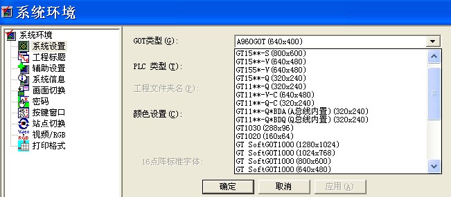

在三菱触摸屏GI15系列的工程能否下载到GT16系列中使用

可以,但是的改一下型号。

改过型号,一些功能会丢失不

一般同一品牌厂商都会考虑到这个问题,可能 因为部分不同屏功能不能转换结果就不同了。

15-16的应该可以,16功能更加强大

我用GT16的软件已经转换过,可以直接打开,变量属性没有变化
