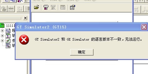

已安装GX Developer-8.50C-E ,GX Simulator-7.16-E英文版。GT Designer2 V2.79,GT Simulator2 V2中文版。
内置仿真程序写入没问题,触摸屏仿真软件打开编辑保存好的触摸屏文件,显示GT Simulator2的PLC类型或got的类型不一样,GX Simula
tor和GT Simulator2 语言不一样。
请高手指点,要是语言不一样,哪位高手能提供给一下GX 的中文版软件,积分没有了

在GT Simulator2打开的时候,设置为你的工程选择类型,至于语言版本不一致,论坛上有热心人发帖子的解决方案,是通过修改注册表解决的。
