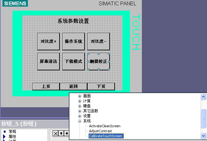

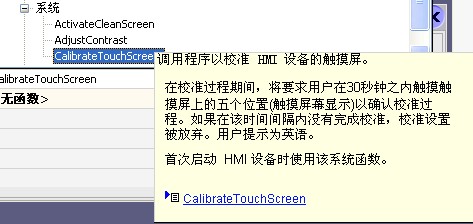

在“事件”属性下选择"释放"按钮,在函数列表中选择“系统”的第3个函数就行了。
