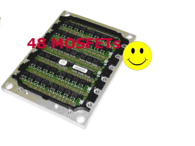

见过mos管并联的,没见过并联这么多的。顺便弱弱的问下坛子中的大牛,这种大规模的mos管并联,均流问题是怎么解决的,有没有比较好的均流方法?另外不同系列的mos管能一起并联吗?比如图上用到的是英飞凌的optimos 3系列,如果中间穿插一些optimos 5系列(据我了解optimos 5系列最低导通电阻能达到<1mΩ),并联时候的导通电阻是不是能更低呢?

有没有比较好的均流方法?
目前比较简单的方法是在源;漏极简串联电阻器。
另外不同系列的mos管能一起并联吗?
原则上是不可以的。
可以引用并联总电阻=分电阻的到数和计算。

楼主说的Rds(on)<1mΩ,应该是英飞凌的canpak封转系列吧,D2PAK封装的英飞凌MOS管最小Rds(on)在1~2 mΩ。

楼上的说法不准确!无论是英飞凌的MOSFET还是其他品牌,不同电压等级,最大导通电阻都是不相同的。英飞凌的D2PAK MOSFE:100V,2.7毫欧姆;150V,7.2毫欧姆。

是电动汽车控制器里用的吧
