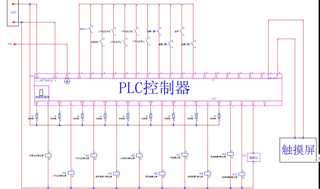

求指点 刚画了一个PLC的接线图 请大家指教
whomcfly
查看whomcfly的
发表于: 2011-09-19 14:40
请大家指教,看看哪里有问题!?
还有一个问题,请教大家是EPLAN软件自动生成连线编号的
http://www.ymmfa.com/read-gktid-120584.html
[attachments=70828] [attachments=70829]

输入的线不应该那么接把。

触摸屏的电源,一般不从PLC取得。
至于输入侧,NPN,还是PNP,要看具体的品牌和型号的。
徐敏辉
查看徐敏辉的
发表于: 2011-09-21 21:55
输入点应该接24v输出的一端,com接24v输出另一端。触摸屏应该单独供电。

1.输入没问题,只是不知输出是什么型式的,若是晶体管输出带不动200V的负载吧。
2.触摸屏电源一般不会从PLC取得,PLC24V电源通常只是供传感器用的。
3.温控仪不接在PLC输出上,因为温控仪本身能自己工作。温控仪是用来控制加热棒的加棒状态的,需要配有热电偶检测温度。若是热电偶断线或温度过高降低超出了设定范围值的话会有两个到三个输出(开关输出),可以作为PLC输入,用作温度检监测用。

1楼 应该怎么接呢?请指教!
whomcfly
查看whomcfly的
发表于: 2011-09-22 09:14
1楼 应该怎么接呢?
2楼 能说下原因么?我用的是丰炜(VIGOR VH系列的PLC)
3楼 这个PLC输入点内部有24V电源,是PLC提供的,我在输入还想接上有缘输入是不是也要提供外接的24V电源呢?
4楼 输出是继电器形式的,感谢您对温控仪方面提出的见解

如果plc的电源容量够的话,我想是可以从plc取24v的电源。

HMI一般不考虑接在PLCDC24V。要考虑PLC内部DC24V容量
输入的信号建议用PLC自身的24VDC

如果是继电器输出的话没有什么问题,就是触摸屏的电源应该是单独的,plc自带的电源一般容量较小
