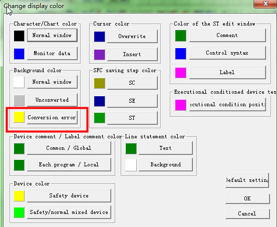

各位老师
   最近看到已梯形图打开后有一段梯形图的底色是黄色,其他是白色的,不明白黄色的那段有什么特殊的用途,请高手指点,谢谢。

如果你没有更改过默认的背景颜色,那么出现黄色不是一件好事情啊,那代表梯形图转换错误。

有的时候,你显示的选择是9点也会这样,选择11点试试

谢谢,梯形图我是从机床PLC传出来的,传了两次都是这样,我试了改成11点也不行,按提示是梯形图转换错误,那是什么原因造成的呢?请您教我怎么做,谢谢

比如:早期的编程软件对于一个输出的输入条件的数量没有限制,而在Gx软件中,只能并联不超过24行的节点。

梯型图过大不能显示,用指令表查看

梯型图过大不能显示,用检查程序查看,看看是否有报错!很有可能是之前的旧版本编写软件用GX软件打开后的结果

用FB编程,或者GX WORK2,读后就会出现这样的情况

检查程序查看显示梯型图过大不能显示,我怎样才能将程序备份出来呢?请各位老师帮忙

我也遇过,只有一个网段是这样的情况。将触点由9点改为11点后就OK了
