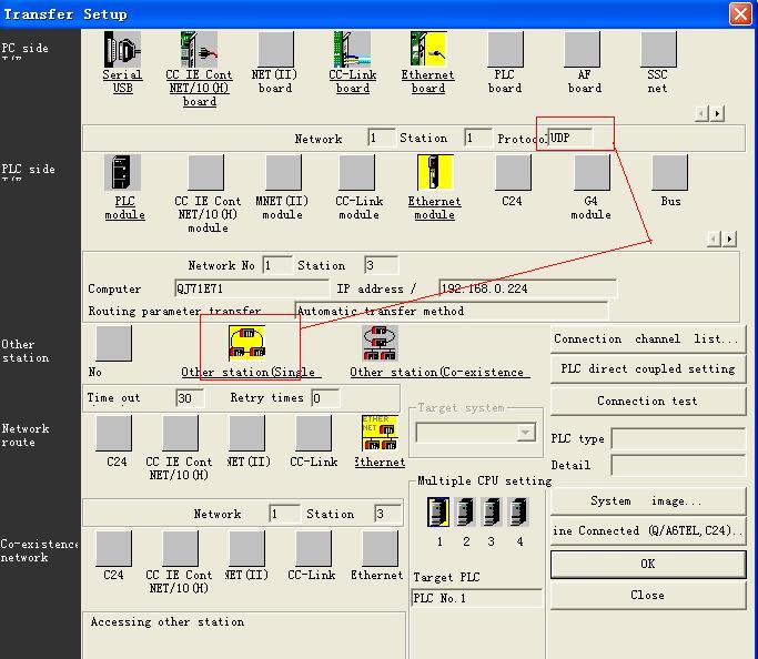

就是上位机电脑使用的GX8.86不能跟QJ71E71-100进行通讯。不知道具体某些参数该怎么设置。麻烦指导下:我的QQ:694833586

PC side和 PLC side分别设置为Ethernet board 和Ethernet module,里面的网络号 站号 IP地址设置一下就OK了。

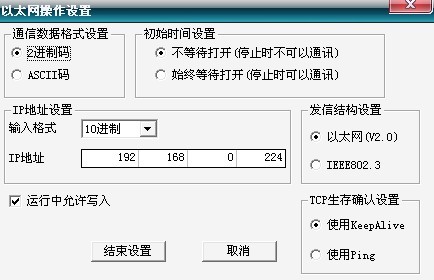

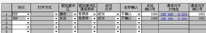

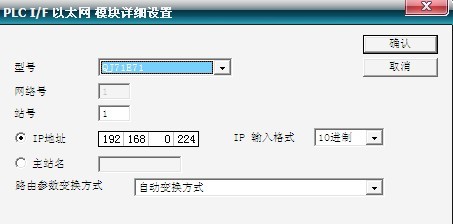

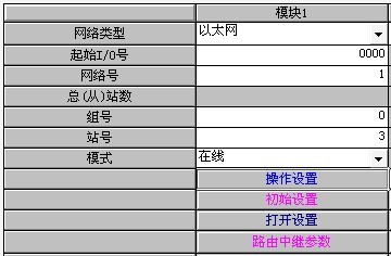

网络参数设置跟传输设置是这样的。上图,帮忙分析下,打开设置里的端口设置有没有问题?

楼主你的打开设置错了,请不要任何设置,只有连人机界面或者上位机时才有设置的,另外你把GX设置侧TCP改为UDP试试看!
zsm961450
查看zsm961450的
发表于: 2011-09-21 11:11
另外一点你的电脑一定是在192.168.0.XX这个段里哦,也可以连接好后,通过DOS对话框用PING 192.168.0.224指令,但前提在你的PLC网络参数选择里勾选"使用PING”

你有先将网络参数写入CPU吗,用其它连接方式(比如RS232接口)
