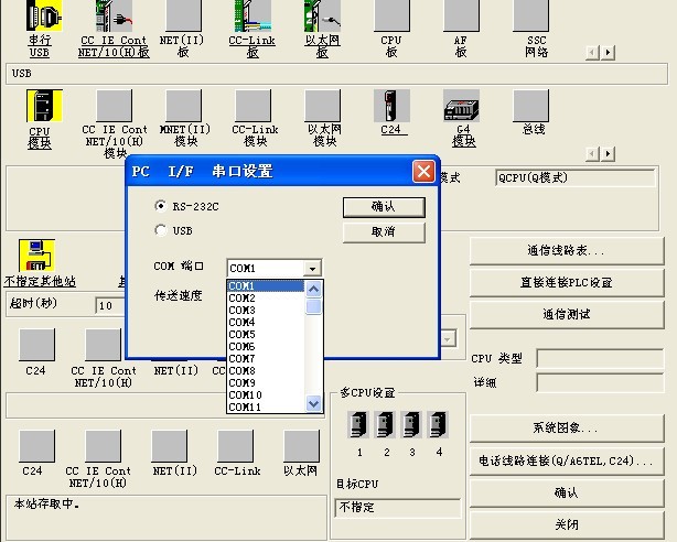

三菱问题 当点击 监视 图标时 出现这个画面 什么意思
请各位指教

监视一般应该是和PLC连接后监视实时PLC的,你如果是笔记本的话,要看电脑硬件管理里面显示的是哪个端口,我的一般是com4,也可能不一样

监视时需要电脑的通讯端口连接上了PLC。
该报警说明传输设置中通讯端口设定的不正确。

没搞懂

监视需要连接上PLC才可以,你的PLC COM端设置与你的电脑不一致,将其设置为一样就可以了。。

查看我的电脑,看属性里设备管理器的串口现实,再选择正确的串口就可以了

还有一种可能,你的触摸屏程序开了模拟占用了com口

如果我用的是USB转232时,不同的电脑出现不同的COM口,要下载程序或监控的话,是设置成设备管理器里显示的的COM口的不?也有可能你的线有问题。
顺便问下大家PLC端是用COM1下载程序的,用串口下载时,这个虚拟口,在设备管理器里显示的要改成COM1不?

通讯问题,从新设置通讯参数

我的是COM5口,也是本

设置不正确,三楼的说的很明白
