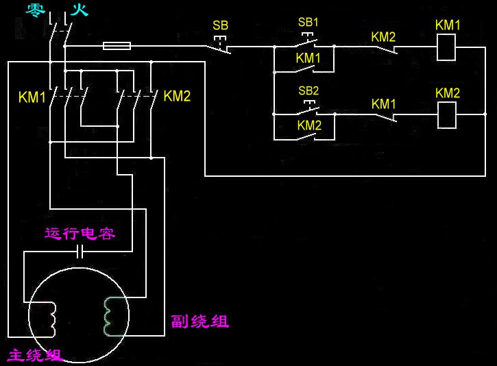

我是个新手,一台220V的单向电机用两个行程开关两个接确器控制来回运转!

单相电机是哪一种电机?电容运转式吗?主绕组与副绕组相同的还是不同,都得区分对待

发表于: 2011-09-18 20:22
不论主副绕组是否相同,还是罩极启动,还是电容启动,只要交换任意一组绕组的接线就行了(除了带连锁的单向运转电机除外)。

vivian2009
查看vivian2009的
发表于: 2011-09-18 21:38
是电容启动的!

发表于: 2011-09-18 21:42
一个行程开关针对一个接触器,走到一边启动相应的接触器不就可以实现正反转了,超简单的

发表于: 2011-09-18 21:58
把电机的绕组接头接出来,交换绕组接到接触器一端上,行程开关接到接触器线圈,接触器另一端接电源

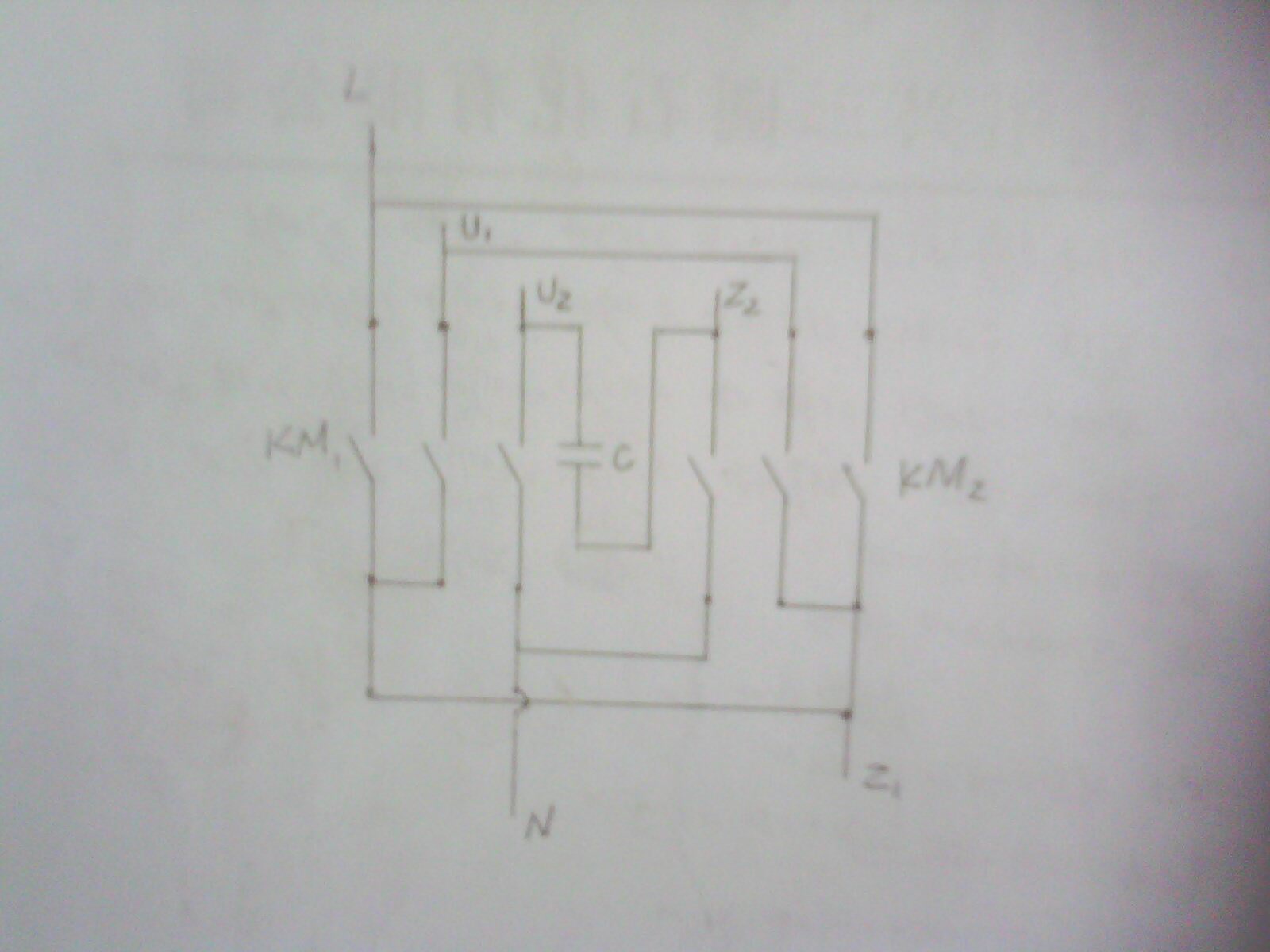

这是我用手画的一台220V的单向电机用两个行程开关两个接确器控制来回运转主接线图。控制回路同行程开关正反转相同。

可以参考家用洗衣机得连接方法。
