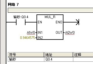

求教,S7-200模拟量地址AIW0,AQW0为什么我在编译的时候是红色的,报错

你好:
为什么我在编写EM235模块程序时模拟量地址报错,是不是要定义,还是不能放在主程序里 ,希望高手指点下

应该先把aiw0的值转成实数吧;比如说先存储到vw200,再转成实数vd2000,然后再用实数乘法,存到实数vd4000,在经过转换变成vw300,再输出到aqw0

把输入类型先转换为浮点后最相乘。

2楼正解

数据内型不符合

多看看手册,数值类型没有弄清楚
