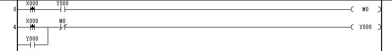

一个按钮控制一个电机启动、停止

发表于: 2011-09-15 12:26
请多指教

发表于: 2011-09-15 12:34
置位运行,复位停止

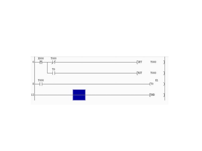

发表于: 2011-09-15 13:37
Y0和T0构成互锁,按一下X0启动,再按一下X0停止,如此循环启动停止
boehf1982
查看boehf1982的
发表于: 2011-09-15 13:40
其实整这么个程序,不如用个交替按钮接Y0完事

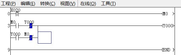

T0的意义何在?M,S不行吗?

发表于: 2011-09-17 21:33

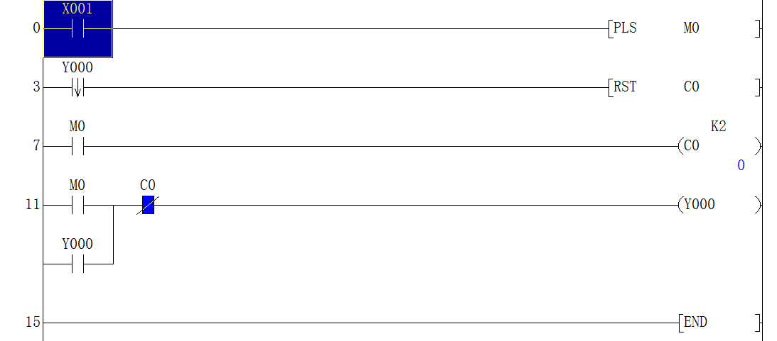

一个按钮控制电动机

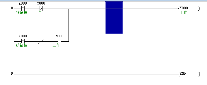

发表于: 2011-09-18 15:33
还是不明

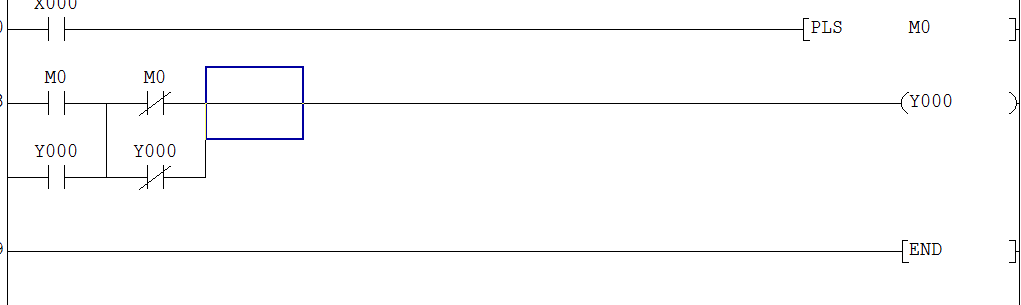

发表于: 2011-09-18 21:00
但是实际中,有谁会这么写呢,现在触摸屏这么普及,一个交替按钮就有了。

发表于: 2011-09-18 21:13
实际应用中,我觉得是没人会去那样用的,太不实际了,自己钻研学习学习也就可以了,老是讨论这个话题,没太大意义!!
