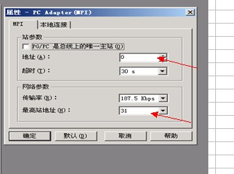

MPI适配器无法与CPU315-2DP通讯 处理过程
软件: STEP 7
数据线: SES7 972-0CB20-0XA0(德国原装)
CPU: SES7 315-2AG10-0AB0
附件为处理流程,供参考。
描述:MPI适配器无法与CPU315-2DP通讯 处理过程

把地址改大,读OB1时要密码是被加密了,要破解

此次故障原因不是地址的问题 ,因为地址我也修改多次 ,也不能解决问题。最后还是修改了PC的通信波特率后才可以通信的 。
原因就是CPU的波特率被修改了 不是默认值,所有PC端也要修改波特率才可以通信。
