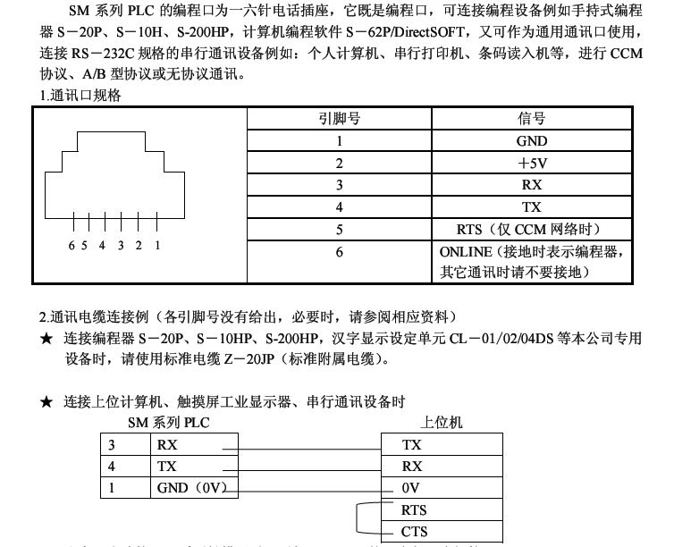

光洋PLC-SM系列!谁知道怎么样和电脑连接啊,用什么软件和什么电缆啊!

光洋PLC-SM系列!谁知道怎么样和电脑连接啊,用什么软件和什么电缆啊!5.0的连不上啊?

高手指点一下啊!

无锡光洋电子应该有

连接图如下
软件 DirectSoft40.rar 到无锡光阳电子下载
