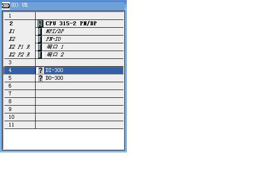

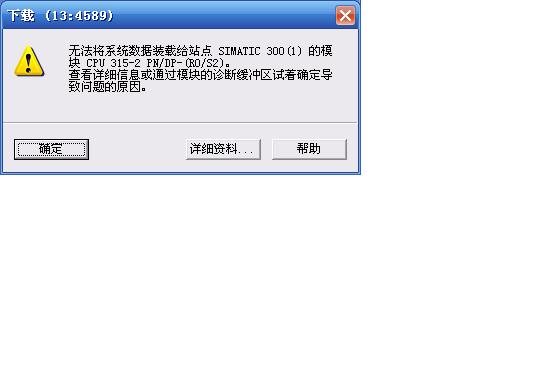

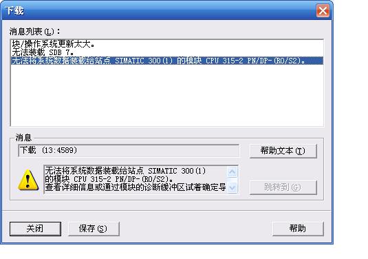

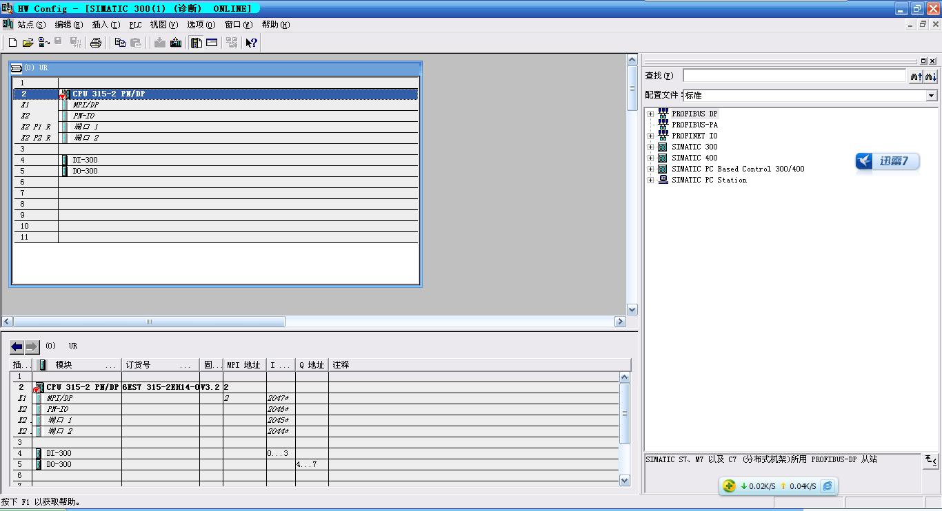

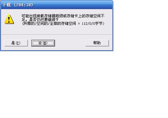

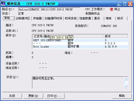

大家好,我用的CPU是 315-2PN/DP的,订货号: 315-2EH1400AB0 , v3.2.3,。 下载用的是网线下载,
组态的时候 固件组态的 V3.2,只有这个号 没有 V3.2.3。下载时出现 图片上的东西 ,不能下载。但是我能通讯上并且可以上传。
以下直接上图 望大家帮小弟 解决一下。

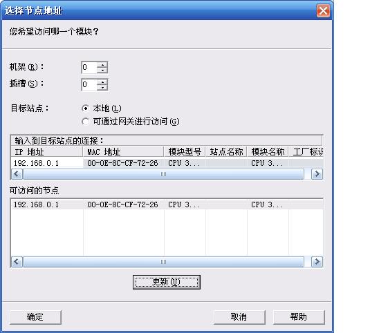

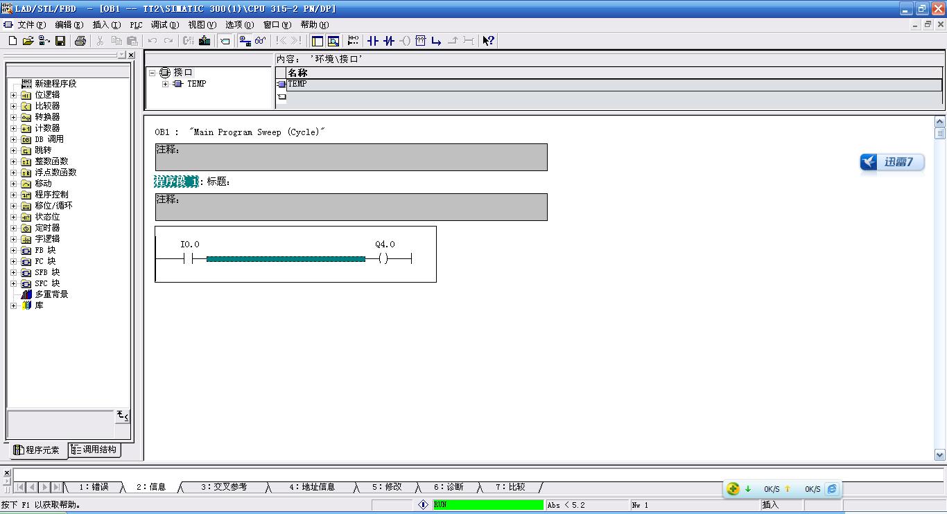

程序可以进行监视,CPU 的工作状态 STOP 和RUN 模式 软件里面也有相应的变化--通讯应该没有问题了吧 ?,但是就是下载不到里面去

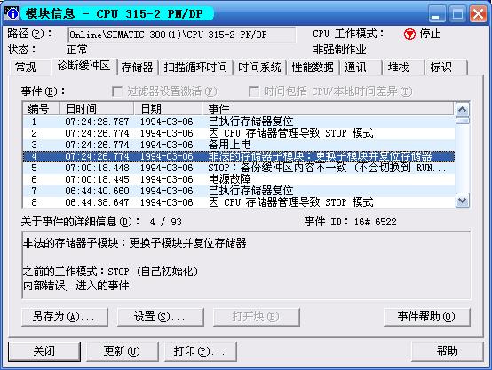

提示的是存储器的问题,
把卡在CPU上格式化一下,再下载,试试呢?
我也不确定,建议一下,

发表于: 2011-09-13 10:10

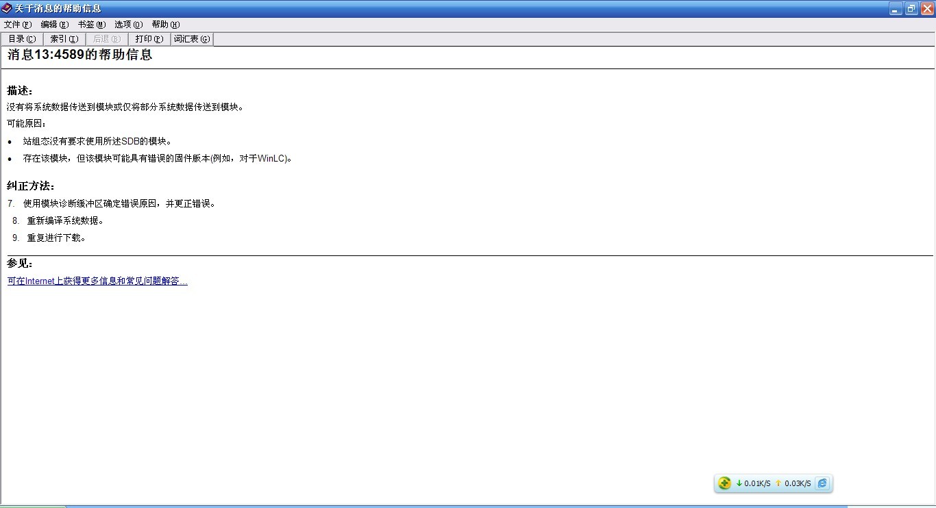

帮助文件中的信息

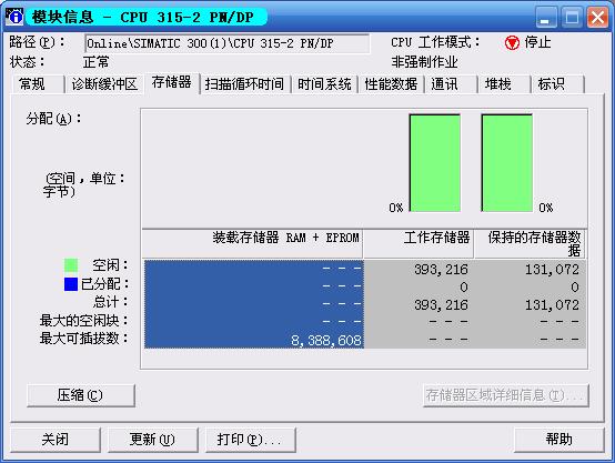

发表于: 2011-09-13 10:11
我没有装存储卡

发表于: 2011-09-13 10:56
插上存储卡以后操作。
