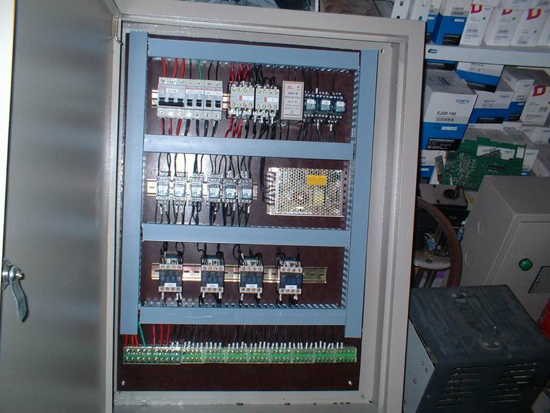

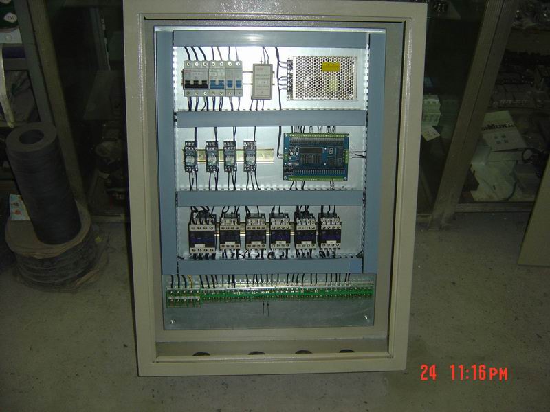

这是现在流行的,提供给客户的2种液压货梯控制柜的图片

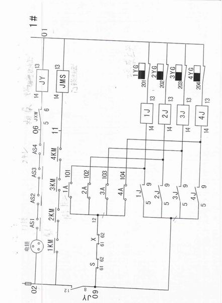

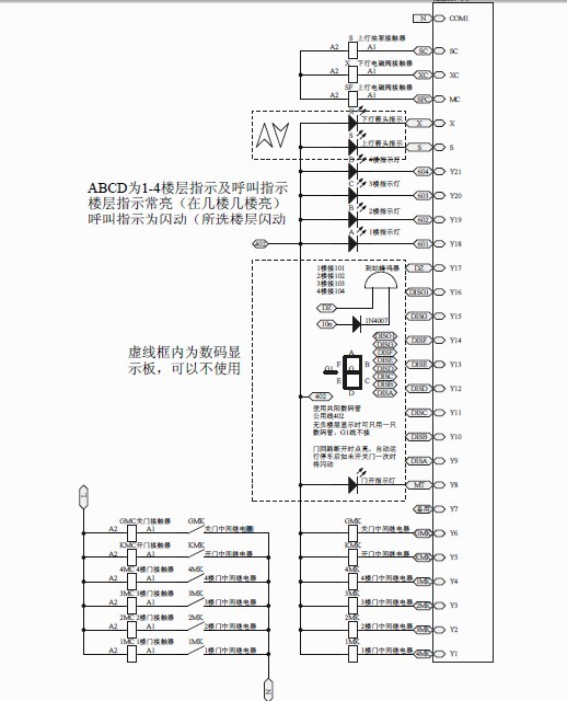

基本原理图
液压货梯控制
