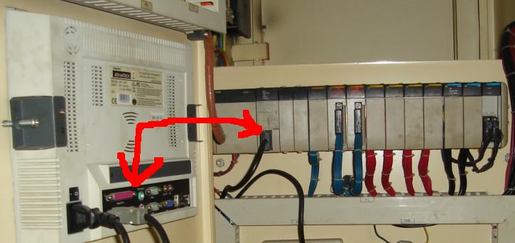

欧姆龙PLC: CQM1H -CPU21
现遇到问题:
    有一根编程电缆 CIF-02  但发现还需一根CS1W-CN114连接PLC上小外设口。
  主要是没有CS1W-CN114。  但有个研华ADAM4520(用于232转485).
  想问的是,没有CS1W-CN114我该怎么办啊?时间来不及了,程序都没传进去。 我要传输程序进PLC里面。 急需帮助啊。 坐等回复。
   是否可以利用ADAM4520呢?
PLC上两口: 一个小外设口(上红)。一个9口(下蓝)的。 (9口是干嘛用的?第一次用欧姆龙。) 见图:  红圈,蓝圈。
大家帮帮忙啊!!!!!!!!!!!!!!!
  我要怎么办啊  传程序!!!

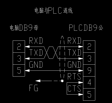

2楼  发表于: 2011-09-11 21:40
下面的外设口也可以下载程序
这里可以下载到线的做法

6楼  发表于: 2011-09-13 10:47
下面的是普通的RS232口,既可以编程通讯下载程序,也可以和上位机通讯监控的。
至于上面的外设口,即使自己做线,也要有专门的插头的。

7楼  发表于: 2011-09-13 15:29
做一根线,用下面的232接头

8楼  发表于: 2011-09-14 11:59
一般传程序都是用下面9针口, 自己有接头就自己接线,没有接头买个国产线也很稳定,不会向三菱那样SC-09  就认定四星电子或者原装,其他线都不好用
