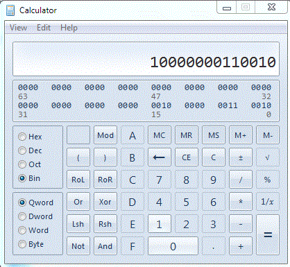

h2001 为16进制2001,,等于2进制 0010 0000 0000 0001,把这16个字写到#3里面的b15-b0中,就把#3设置好了

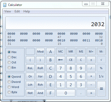

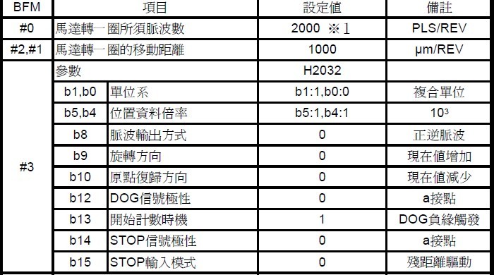

谢谢大家的帮忙,按照你们所说的计算,我就是对下面这个资料的算法有点搞迷糊了,你们帮我看看吧 ,其中它所说的BFM#3设置的参数是H2032

就这么回事,用计算器吧,你设成K8242也成
