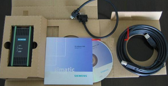

请问西门子200 的PLC编程电缆和300编程电缆能通用吗?
谢谢!

原裝300的USB編程電纜可用於200的編程。

不行,本人试过,200的通讯协议是PPI ,300的通讯协议是MPI .

原装的USB的,可以支持200,300,400以及某些系列型号的HMI的。

说实在本人在使用西门子200及西门子部分HMI设备上一直使用自己做的(本论坛上有下载)编程线,局限于PPI模式通讯。西门子300;400一直用楼上一样的原装线。
