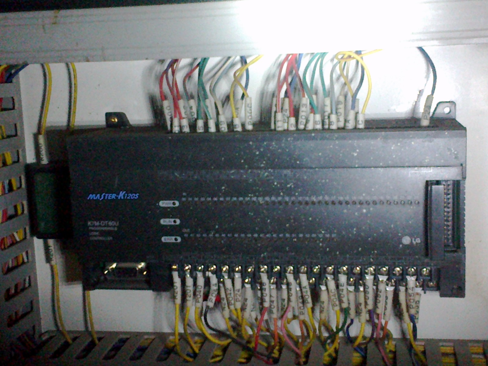

各位工控前辈大侠:LG PLC编程软件KGL_WIN 3.62中文版可以用着此PLC编程?编程电缆应该用什么样子的?市场上能买到编程电缆不?在此先谢谢给位热心解答的大侠。

软件可以用,编程电缆很简单可以自制

九针COM口一公一母,5脚接5脚,2,3脚交叉接,其它六只脚空着。

自己做的LS产电:就九针COM口一公一母,5脚接5脚,2,3脚交叉接,其它六只脚空着。就那么简单,我有一根三菱串口9针的电缆口否用的上LS产电的编程?

没试过,不过三菱串口9针的电缆口的6,8脚好像已短接。

编程电缆很简单可以自制 九针COM口一公PC端,一母PLC端,5脚接5脚,2,3脚交叉接,其它六只不用。
