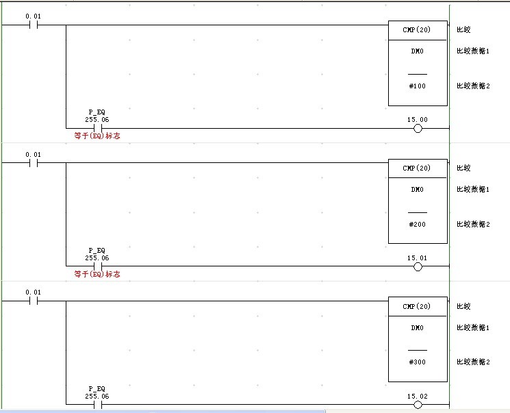

小弟有CPM2A PLC想与3个値比较 可是这个系列好像又不支持触点比较指令,请问用什么指令可以代替

用CMP指令分三次比较

怎么区别这三次比较呢,如果都用相等的条件来触发,怎么才能知道这个才是要触发的呢

搞个图给你看看

如果15.01那行的比较 255.06 置位的话,15.00、15.02 是否会发生动作呢

你试试看不就知道了

用比较表不就行了
