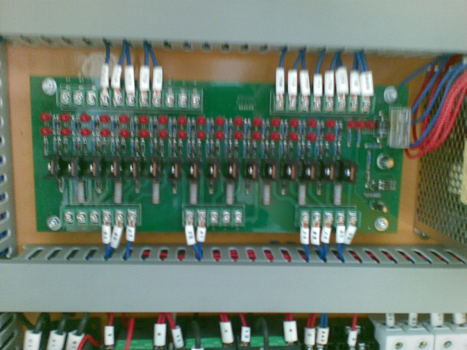

这块电路板叫什么

输出放大板。代替小型继电器的。 代替像24V,12V的继电器。

恩 谢谢哈 找到了

这叫晶体管输出

16路输出的PLC输出放大板,这个好像只能配继电器输出类型的plc,10路的我有在做。

用这个东西,是不是可以将继电器输出转换为晶体管输出?

在我们单位叫放大开关板,代替小型接触器,直接驱动电磁阀动作
