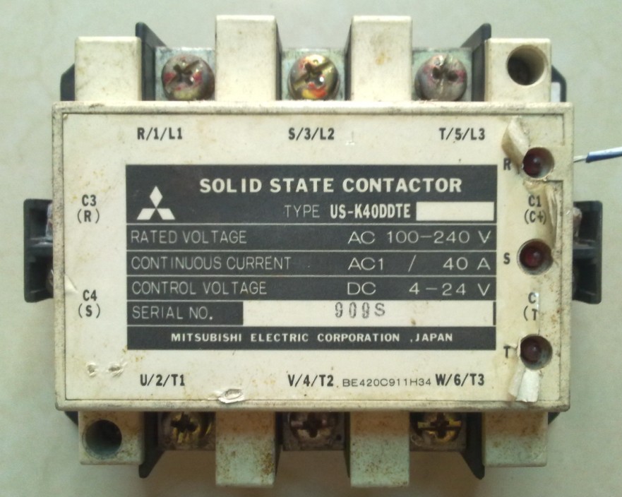

请大家看一下这个东西怎样接线,上面看到是240v控制电压24v,进线能不能接380v,多谢了

这个东西以前没有接触过,进线是接三线380v还是接三线220v,如果接2线220v行不,有知道的说一下,

这是三相AC220V的固态继电器,即24DC控制三相220VAC

这个东西是控制380V电源的固态继电器(相当于接触器),R S T接380V电源,右侧的二极管是380V的电源指示灯,左侧S T是接380V的控制电源 U V W接电机。

这个和接触器一个原理的.

三菱的三相固态继电器(接触器),电压是三相100-220V,日本本土使用的产品,控制电压是4V-24V直流,不能接380V的。

5楼是对的

请教单独接控制电压24v能不能导通

和常规固态继电器一样的接法,注意主电源要220V的,380v要烧坏的

可以导通的

我单独接直流16v电压怎么导通不了,请教

这个固态接触器用万用表怎样测量好坏
