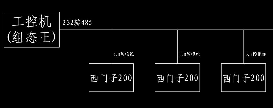

如题所示,工控机上232转485,然后每台PLC串口3,8线接好,请问这个方式做能可靠运行吗?采集数据稳定吗?问过西门子客服,对方说得用OPC做,加一块5611板卡。

e西门子,哈哈,他们只管赚钱,用组态就可以啦,PPI通讯,

现在手头试了一台224,能实现通讯,买了个10块钱的232转485,每次都断电插拔,其实我们用的西门子下载线也是便宜货,也是几十块的一根,不热插拔,好像也没出什么问题

应该是可以的,别忘了最后一个要加电阻

楼主 ,我们单位就是这样用的,200PLC 4个或5个,我们用的点比较多,通讯起来问题也不大,组态上看见的画面和现场上有一点点延迟,外行看不出来。如果通讯距离长的话,就需要加电阻。几米的距离不用加电阻一样用的。

通讯速率19.2K,用组态王。通讯地址改一下
每台PLC的数据都连续地址,不会有感觉
