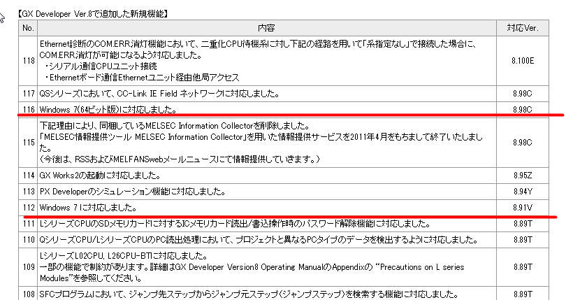

不用多猜疑了,能装上正常使用不代表官方认可,毕竟用户测试的功能不像官方那么全面。
官方认可:Win7 32Bit OS,GX Developer V8.91V版本以上。
Win7 64bit OS , GX Developer V8.98C版本以上。
Good Luck~

8.86Q除了USB驱动不支持64位,软件已经可以用在64位win7上了.
