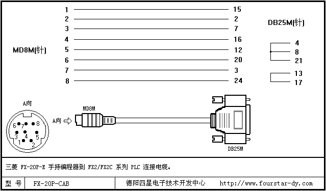

求助!!富士的UG221H-LE4 25脚接头与三菱FX的PLC通讯线啊
ken_ye
查看ken_ye的
发表于: 2011-09-09 11:50
如题!!!!!!!详细脚位接线图。谢谢离!!

试了两个还无法通讯!!

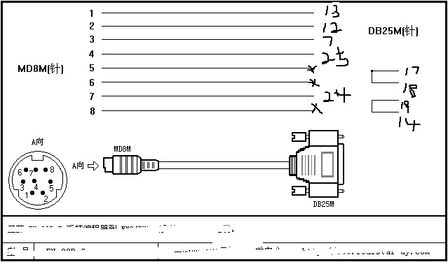

发表于: 2011-09-20 15:30
介个才是正解

仅需要接驳1、2、4、7,25Pin侧仅需要接驳12,13,24,25,其余可以不接,也没人接。
你不会搜索,编程线,FX接线在曾经的帖子中都已经贴出过。
