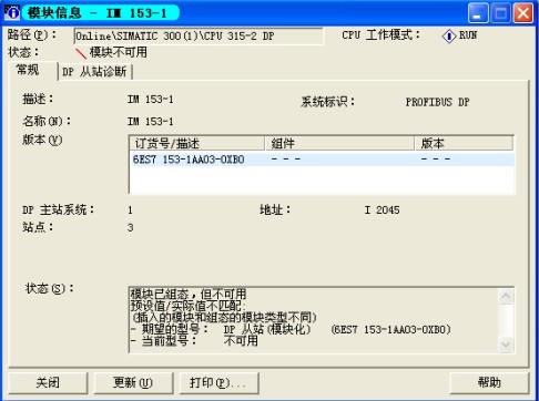

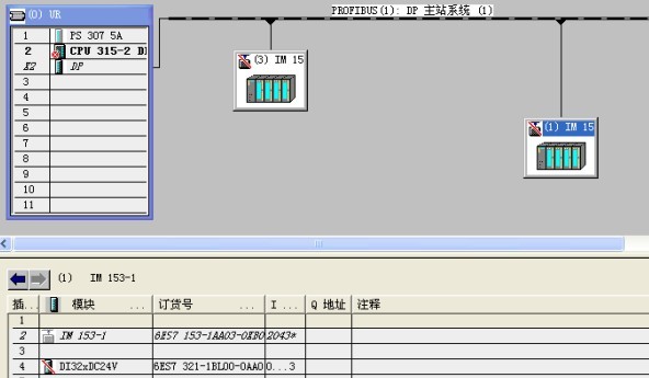

各位达人,小弟要直接进入正题了。
所具备的硬件:
一 PS307 5A 307-1EA01-0AA0 1个
二 300的CPU 315-2AH14-0AB0 1个
三 IM153 153-1AA03-0XB0 2个
想通过DP网线将300的CPU 与ET200远程站建立起通讯
建立新项目然后插入300的站点
,组态后进入硬件,然后进行ET200远程站的组态,主站地址为2,两个从站地址分别为1和3,波特率为187.5,因为空的IM153不能下载,所以小弟在两个分站分别加了一个32点的DI模块,但其实小弟的硬件是没有这两个模块的,紧接着小弟就开始在线诊断了,诊断结果如图
   ,下载后CPU SF灯常亮,BF闪烁,两个ET200远程站SF常亮,BF闪烁,通讯不上,因为上一个帖子没有说清,所以这个帖子附图,希望各位达人能看出小弟的问题,指出小弟的错误,小呆在此先谢谢了

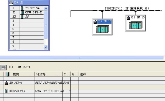

我连上了,原因简单的我都想疯了,因为当时在组态时必须加一个输入输出模块才能下载,而当时我的IM-153并没有插模块,所以需要把那个实际值和期望值不同时启动那个钩钩打上,打上以后再下载然后就好了。谢谢版主了
