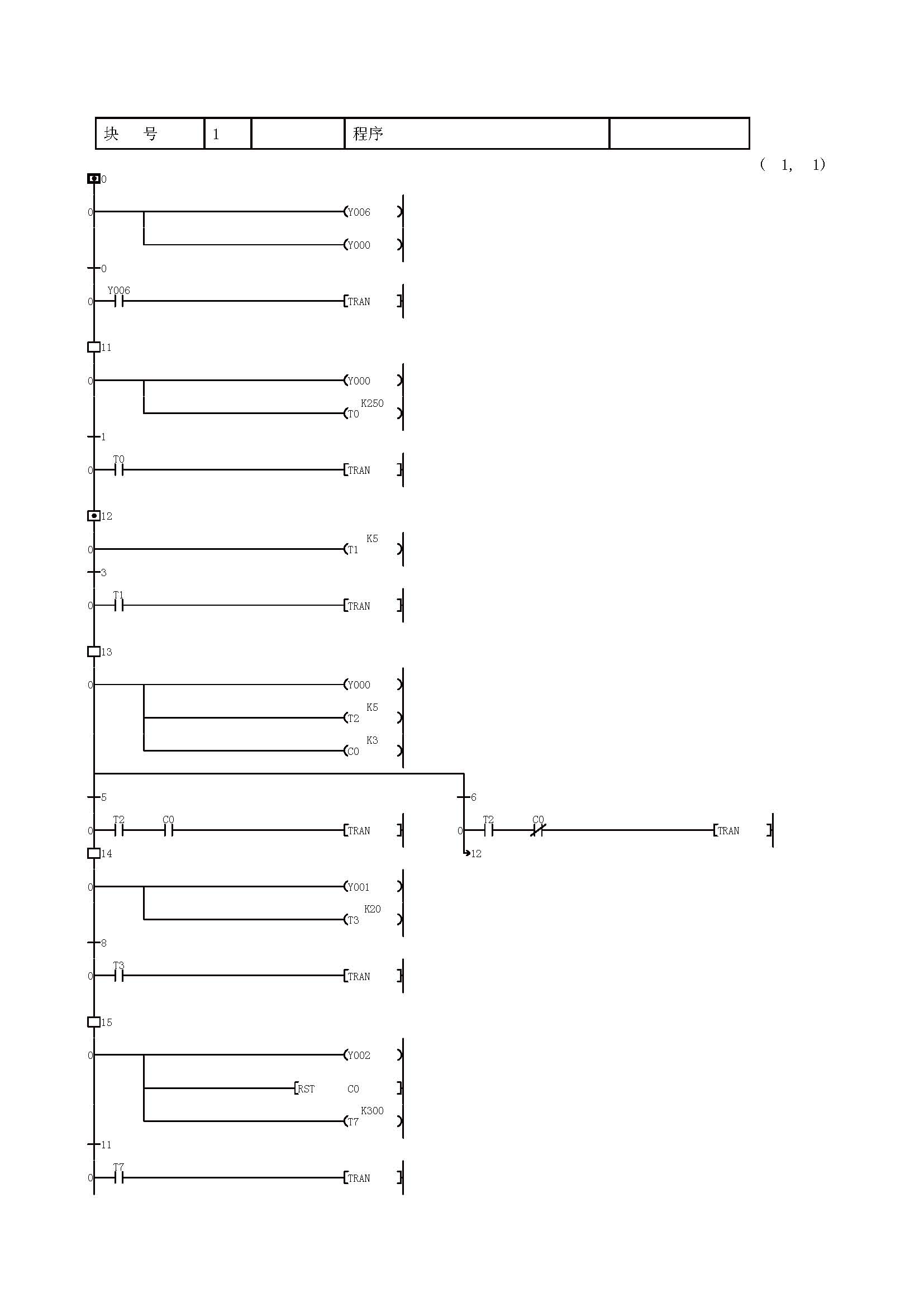

描述:SFC程序
请问各位高人
我写了一个单流程SFC程序,在软件仿真是出线S11一直处于激活状态,但是S11下面的状态也是处于激活状态,不解,请指教,程序是从教材上抄的,见附件(用PDF打印机打印的,已经转换为JPG格式)

发表于: 2008-04-07 14:03
T0延时达到设定值有,马上又重新开始延时,不停的反复

发表于: 2008-04-07 19:15
STEP12有问题。
