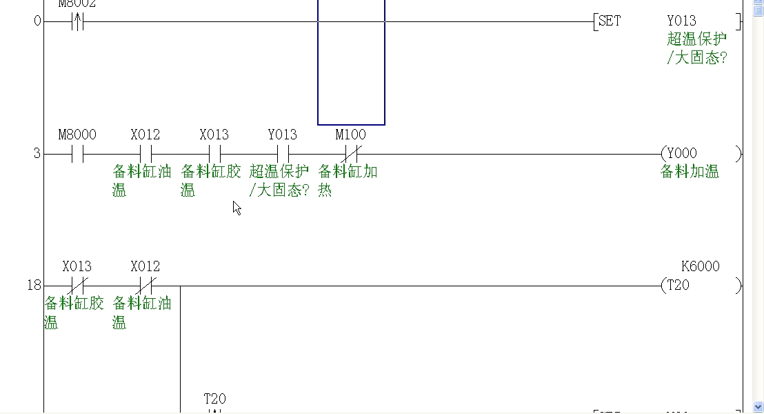

用m8002上升沿脉冲指令置位Y13,按道理一通电Y13应该有输出,但实际上却没有输出。请各位指点. 谢谢!

图片截图

检查下后面是不是给复位掉了。
M8002本身即为脉冲化指令

应该是被复位了

可能是被复位了,也有可能是双线圈,我遇到过Mxx是双线圈的时候不输出的

1、检查双线圈(可能被复位,复查程序)
2、检查y013(输出点坏掉鸟,更换地址)

1S最好用PLF

现问题已解决,销售商提供的解决方法:将PLC及电源地线全部不要接。

这个与PLC电源地线有什么关系?
