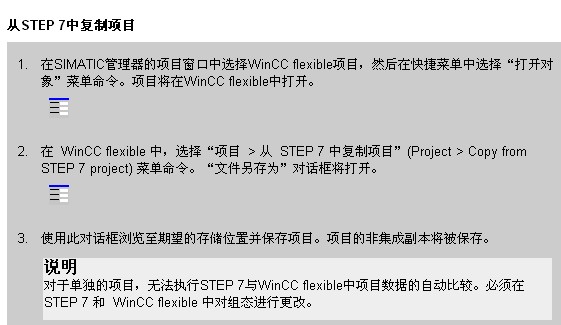

请教:想把集成在STEP7的WinCC flexible2008的项目从step7分离出来,打开集成在STEP7的WinCC flexible2008的项目,点项目,另存为怎么是灰的?没法另存为?

123456
