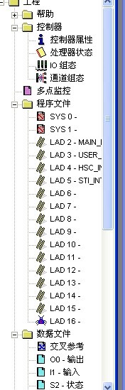

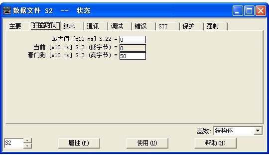

1761-L32BWA的PLC特殊继电器是哪些?就是像三菱的M8000 M8002之类的。请高手解答,并欢迎围观。

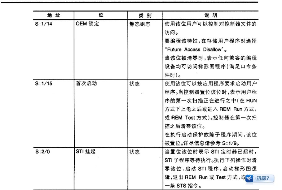

请翻开《SLC500与MicroLogix1000编程手册》翻到附录B,参考SLC状态文件内容。

    多谢一楼老大的解答,能给个编程手册的下载链接不?

    上电脉冲:S:0/15,
    你点开处理器状态就看到了好多特殊继电器啊!

    感谢楼上兄弟的指点,点开以后没看到。能说得清楚点不?

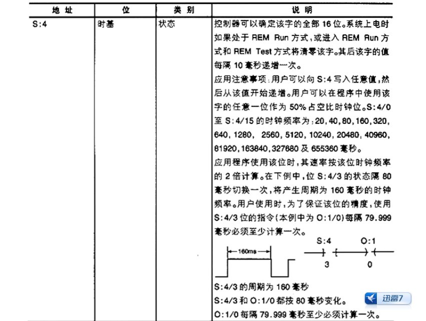

    在帮助的文档中也没找到,看来要去找编程手册了。

    7楼  发表于: 2011-09-12 12:29
    引用第5楼铭杰工控于2011-09-09 07:36发表的  :

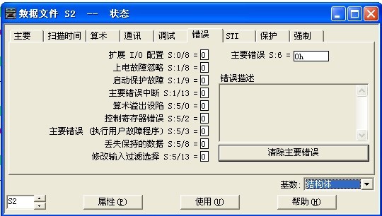

    感谢楼上兄弟的指点,点开以后没看到。能说得清楚点不? [attachment=70285]  [attachment=70286]  [attachment=70287]  [attachment=70288]  [attachment=70289]
    不是已经在上面了吗?比如S:5/0溢出标志,其它的都是啊!

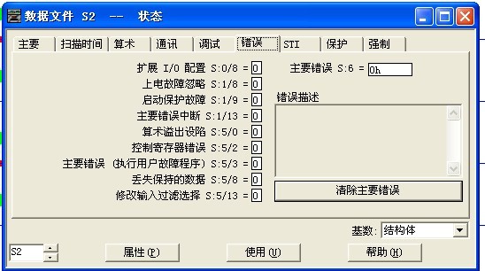

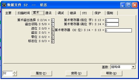

    根据C兄的指导找到了这个

    9楼  发表于: 2011-09-16 09:28

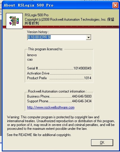

    我也在学AB,楼主用的是什么版本的软件?我的软件好像和你的不一样,没有1761
