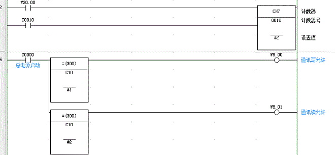

由于在发送数据的时候,读数据和写数据代码在PLC中占用的是同一段数据区,大家一般怎么处理这种读与写的切换问题
我们这边是这样做的,还有其他办法吗?

用发送完标记来为写程序的开始,为写完标记来为读程序的开始

有条件读写不就行了,
