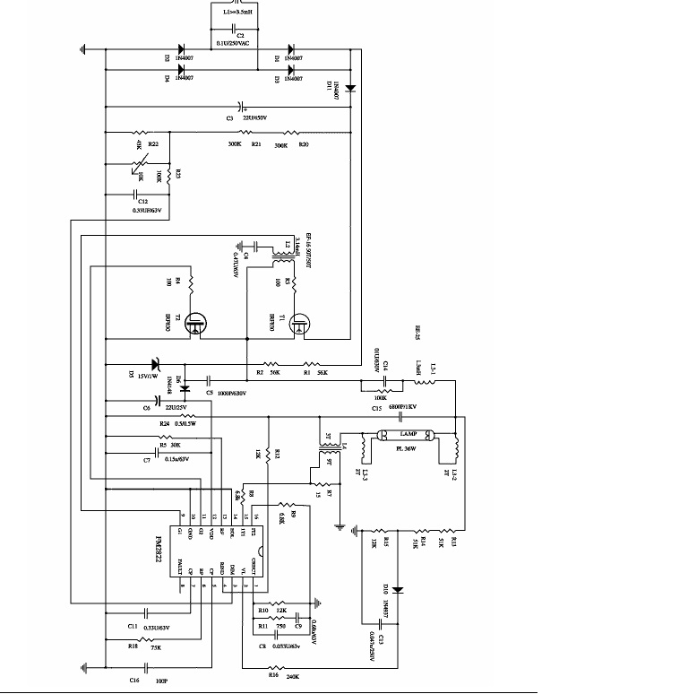

一厂家要求我们给他配可调光的飞利浦日光灯,我到他们厂里去看,确实是可调光的,不知道什么原理,调光器看上去就和普通灯的调光器一样,但普通调光器接上日光灯不知道能不能用,论坛里面有没有知道的给解答下,谢谢

普通调光器接上日光灯不能用。

有可调光的日光灯36w的

发个图你看看吧!

我们有生产这种可调光的LED和LCD产品,可以直接用可调电阻调光。效果不错,方便可以联系QQ1223260172
