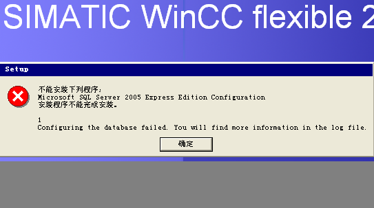

从3个地方得到的WinCC Flexble2008都不能安装!!

[upload=2] [ 请教:从3个地方得到的WinCC Flexble2008都不能安装!!1个从本站西门子专区下载,另2个跟别人要的。安装出现:

我的系统现在也不能装,同样的问题, 原先装好的, 后来不知道是不是装了某些补丁就不行了。可能要重装系统了。

可能是操作系统统的问题。

先安装SQL2005,就可以安装了

你试试把软件放到C盘后再安装,一定要是C盘哦!!
