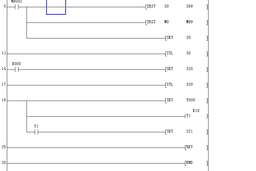

我用了一个STL指令,程序怎么转换就是指出最后的RET指令错误,百思不得其解。
jjh2143
59 个
220 点
919 分
在线时间: 50(小时)
2009-03-09
2026-03-09
查看jjh2143的
发表于: 2011-09-02 23:32
在论坛上搜索了一下这个图
我的RET指令是接在S20后面,也就是和11SET21并联,转换时不能通过,而他的这个图上RET指令左端是直接接在母线上的,书上的例子都是接在S20后面,到底哪出了错误啊?急

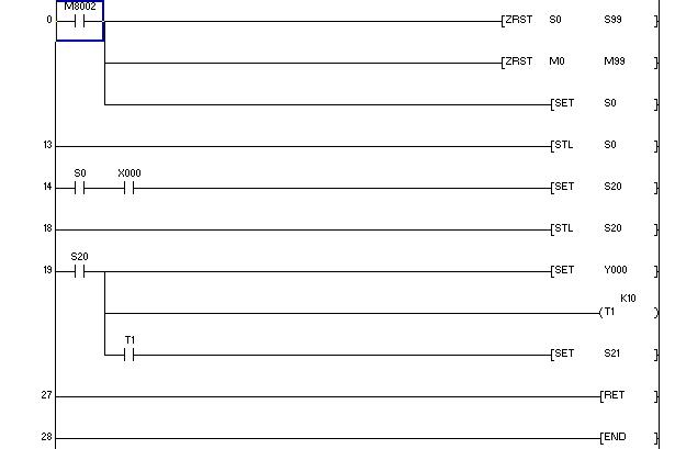

老师们好,我用的是GX-Dev8.86软件,第14步,第19步的触点S0,S20去掉后,转换时还显示错误,线圈不能直接接到左母线上。

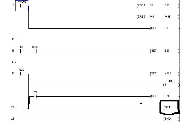

如图所示,转换时指示最后的这个RET处有错误,把这一行删除,转换可以通过。

在GX-D中格式是如下图的,你划的格式椒FX-GPWIN的
