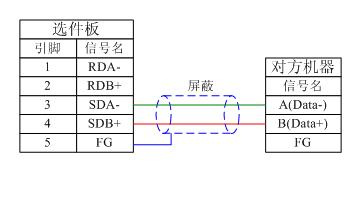

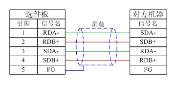

请位那位高手能告诉一下CJ1W—CIF11用485接口与电脑的通讯的接法是怎样的?

电脑的接口要用232转485的模块,连接就非常简单了。
