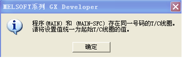

如图所示,这是怎么回事啊,程序没有用到SFC的啊

双线圈吗?

T和C的地址用了同一个,找到改下就可以了

5 楼说的对
