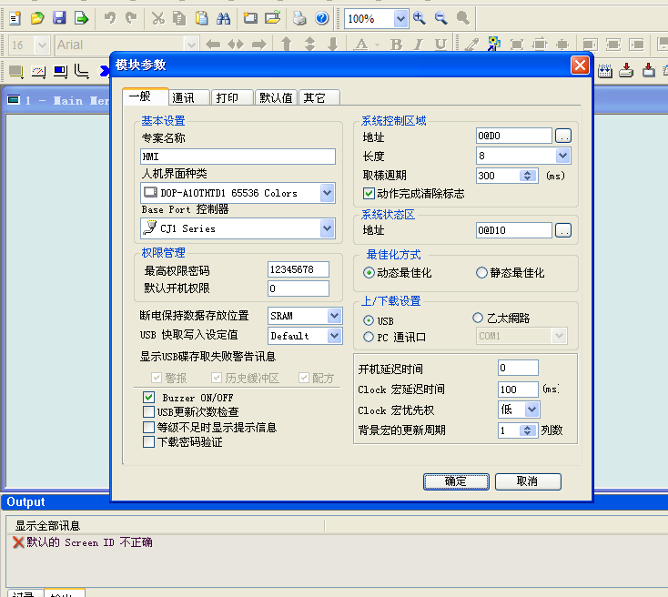

如图怎么回事,触摸屏初始ID错误????

怎么改呢?那个地址是什么意思?

你的地址改为D0就可以了,不要加0@
